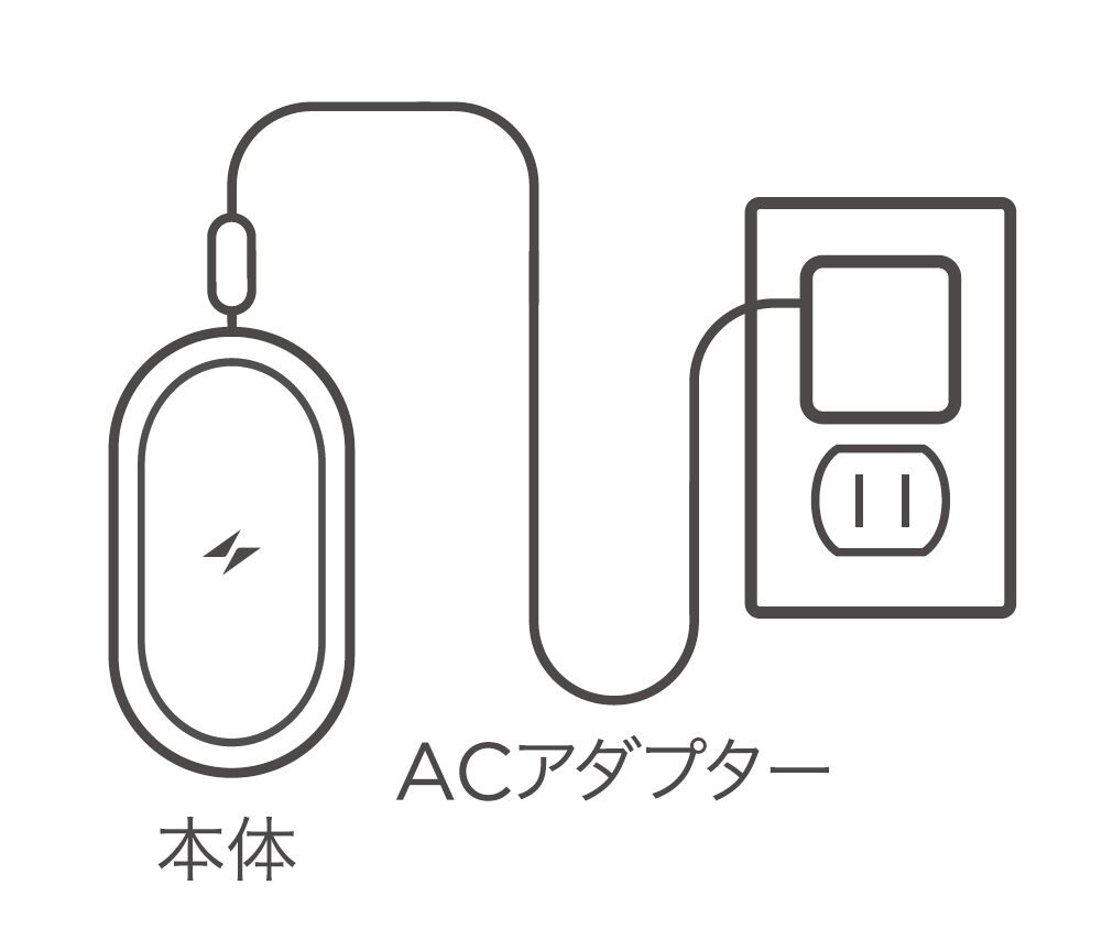

Step1 電源への接続
以下の図のように、同梱のACアダプターをiXpand ワイヤレスチャージャーに接続し、電源コンセントへ差し込んでください。

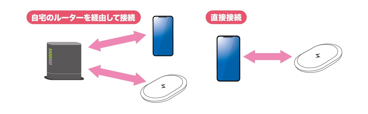

ネットワークへの接続
ご自宅にルーターがある場合は、そのルーターの2.4GHzのネットワークに接続してください。スマートフォンがそのネットーワークに接続していれば、自動的にそのネットワークのSSIDを検索して表示しますので、ネットワークのパスワードを入力して、接続してください。ご自宅にルーターがない場合は、直接接続します。

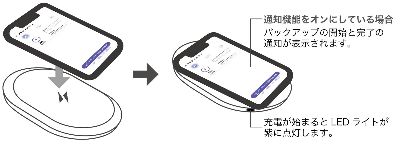

Step5 使ってみよう!
初期設定済みのスマートフォンの画面を上に向け、本製品の上部中央に置いてください。充電が始まらない場合は、スマートフォン側のQi充電ポイントを確認し、中央のマークに合わせて置く位置を調整してください。スマートフォンのバッテリーが20%以上残っていれば、自動的に新しいファイルのバックアップを開始します。バッテリーが20%以下の場合は、20%まで充電してから、バックアップを開始します。
